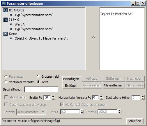

Das Standardverfahren zum Offenlegen von Parametern besteht im Markieren eines Parameters in der linken Spalte, Festlegen des Parameters im unteren Teil des Dialogfelds und Klicken auf Hinzufügen.
Benutzeroberfläche
- [Steuerelementtyp]
- Über die Optionsfelder oberhalb des Felds Beschriftung können Sie explizit definieren, welcher Typ von Steuerelement offengelegt werden soll. Die verfügbaren Optionsfelder in diesem Satz hängen vom Typ des Steuerelements ab, der in der Liste markiert wurde. Folgende Optionen sind verfügbar:
- Parameter
- Gruppenfeld
- Vertikaler Versatz
- Text
- Beschriftung

- Hinzufügen
- Legt den Parameter offen. Klicken Sie auf Hinzufügen, um den in der linken Spalte markierten Parameter am Ende der Liste in der rechten Spalte und im Parameterfenster mit den angegebenen Einstellungen einzufügen.
Anmerkung: Nachdem Sie den ersten Parameter hinzugefügt haben, erscheint am Anfang der Liste automatisch der Eintrag "---". Dieser bezeichnet eine leere Zeile oberhalb des ersten Parameters.
