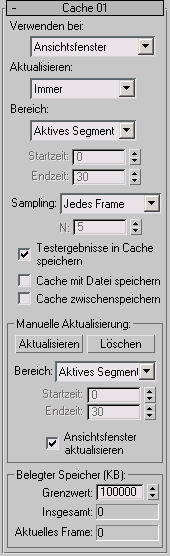

Benutzeroberfläche
Die Benutzeroberfläche wird im Parameterfenster auf der rechten Seite des Dialogfelds Partikelansicht angezeigt.
Verwenden bei
Partikelbewegungen werden beim Wiedergeben in den Ansichtsfenstern oder beim Rendern oder zu beiden Zeitpunkten im Cache gespeichert. Vorgabe = Ansichtsfenster.
Wichtig: Wählen Sie die Option Ansichtsfenster/Rendern nur, wenn Sie in den Ansichtsfenstern dieselbe Anzahl an Partikeln verwenden wie beim Rendern. Das heißt, die zwei Mengenmultiplikatoreinstellungen im Rollout Emission des globalen Ereignisses (oder der Partikelflussquelle) müssen identisch sein. Andernfalls kann diese Einstellung zu unerwünschten Ergebnissen führen.
Aktualisieren
Wenn Sie einen Parameter im Partikelsystem ändern, werden die im Cache gespeicherten Daten ungültig. Mit dieser Einstellung können Sie festlegen, ob das Partikelfluss-System den Cache automatisch aktualisieren soll oder ob Sie dies manuell tun möchten. Vorgabe = Immer.
  • Immer Wenn Parameter geändert werden, die unter den Zuständigkeitsbereich des Cache-Operators fallen, aktualisiert dieser automatisch die im Cache gespeicherten Daten ab dem Start des aktuellen Bereichs (siehe nächster Parameter) bis zum aktuellen Frame.
  • Manuell Die Daten im Cache werden nur aktualisiert, wenn Sie auf die Schaltfläche Aktualisieren klicken oder wenn Sie den Cache leeren und dann zu einem anderen Frame wechseln.
Bereich
Mit dieser Option wird der Framebereich angegeben, in dem der Cache-Operator aktiv ist. Vorgabe = Aktives Segment.
  • Vollständig Partikelfluss führt eine Zwischenspeicherung der gesamten Animation durch.
  • Aktives Segment Partikelfluss speichert nur Frames im aktiven Segment im Cache (entsprechend den Einstellungen für Startzeit und Endzeit im Dialogfeld Zeitkonfiguration). Dies ist der Framebereich, der auf der Spurleiste angezeigt wird. Sie können das aktive Segment auch ändern, indem Sie Alt+Strg gedrückt halten und die Spurleiste mit der Maustaste ziehen. Für diesen Vorgang können Sie die linke, mittlere oder rechte Maustaste verwenden.
  • Benutzerdefiniert Partikelfluss speichert nur Frames im benutzerdefinierten Bereich im Cache, entsprechend den Einstellungen für Startzeit und Endzeit des Cache-Operators (siehe die folgenden Parameter).
    Anmerkung: Wenn Sie nur einen Teil der Animation im Cache speichern, berechnet das Partikelfluss-System das Verhalten in nachfolgenden, nicht im Cache gespeicherten Frames anhand der im Cache gespeicherten Daten. Wenn Sie beispielsweise Frame 0 bis 50 im Cache speichern und anschließend zu Frame 60 wechseln, berechnet der Partikelfluss Frame 51 auf der Grundlage der im Cache gespeicherten Daten, und die Frames 52 bis 60 jeweils auf der Grundlage des vorhergehenden Frames.
Startzeit/Endzeit
Das erste und das letzte Frame im Bereich, der bei der Cache-Speicherung berücksichtigt wird, wenn für Bereich die Option Benutzerdefiniert eingestellt ist (siehe oben). Vorgabe = 0 und 30.
Anmerkung: Die Zeit im Framebereich ist in absoluter Zeit, also in Relation zur gesamten Animation, angegeben. Wenn Sie einen Cache-Operator lokal verwenden und einen Framebereich angeben, in dem sich keine Partikel im Ereignis befinden, verwendet der Partikelfluss den Cache nicht.
Sampling
Mit dieser Option wird festgelegt, wie oft der Cache-Operator die Animation berechnet und im Cache speichert. Vorgabe = Jedes Frame.
  • Jedes Frame Partikelfluss speichert die Animationsdaten einmal pro Frame im Cache.
  • Integrationsschritt Partikelfluss speichert die Animationsdaten bei jedem Integrationsschritt im Cache, wobei die Einstellung für Integrationsschritt wie in der Einstellung Verwenden bei (siehe oben) verwendet wird. Wenn für Verwenden bei die Option Ansichtsfenster/Rendern aktiviert ist, wird der niedrigere der zwei Werte für Integrationsschritt verwendet. Wenn Ansichtsfenster beispielsweise auf Halbes Frame und Rendern auf 1/8 Frame eingestellt ist, wäre die Sampling-Rate achtmal pro Frame.
  • Jedes Nte Frame Partikelfluss speichert die Animationsdaten in den Frame-Intervallen, die durch den Wert N wie unten beschrieben angegeben sind.
N
Legt das Frame-Intervall für die Cache-Speicherung fest, wenn für Sampling (oben) die Option Jedes Nte Frame aktiviert ist. Vorgabe = 5.
Wenn N beispielsweise auf den Vorgabewert 5 gesetzt ist, werden im Cache die Animationsdaten für jedes fünfte Frame gespeichert.
Testergebnisse in Cache speichern
Wenn Partikeldaten im Cache gespeichert werden, umfasst dies auch die Ergebnisse von Testaktionen. Vorgabe = Aktiviert.
Dies ist wichtig, wenn der Cache-Operator lokal verwendet wird und das nächste Ereignis keinen Cache-Operator hat. Damit das nächste Ereignis fehlerfrei funktioniert, muss es Partikel aus dem aktuellen Ereignis erhalten. Diese Partikel sind das Ergebnis einer Testaktion. Der Cache-Operator kann die Testaktivität aufzeichnen und später wiedergeben.
Wenn der Cache-Operator als globaler Operator verwendet wird, müssen die Testergebnisse nicht im Cache gespeichert werden. Das liegt daran, dass dem System Cache-Daten für jedes Ereignis vorliegen, sodass es zu jedem beliebigen Frame wechseln kann, ohne die Testergebnisse abrufen zu müssen.
Cache mit Datei speichern
Wenn diese Option aktiviert ist, nimmt Partikelfluss die im Cache gespeicherten Daten in Szenen auf, die Sie auf einem Datenträger speichern. Dadurch wird die Größe der gespeicherten Dateien deutlich erhöht. Beim erneuten Laden der Datei wird jedoch die Berechnung der Partikelbewegung beschleunigt. Vorgabe = Deaktiviert.
Normalerweise werden die zwischengespeicherten Daten nur in Datenträgerdateien gespeichert, die Sie über den Befehl Speichern oder Speichern unter erstellen. Über die folgenden beiden Optionen können Sie 3ds Max jedoch anweisen, im Cache gespeicherte Daten auch in andere Dateitypen einzuschließen.
Cache zwischenspeichern
Die im Cache gespeicherten Daten werden in der Datei abgelegt, die Sie über das Menü Bearbeiten Zwischenspeichern erstellen. Vorgabe = Deaktiviert.
Bereich Manuelle Aktualisierung
Mit diesen Steuerelementen können Sie den Cache in einem bestimmten Framebereich manuell aktualisieren oder löschen bzw. den gesamten Cache leeren.
Aktualisieren
Mit dieser Option wird die Partikelbewegung im aktuellen Bereich (Definition siehe unten) berechnet und im Cache gespeichert, wobei bereits vorhandene Cache-Daten ersetzt werden. Diese Option ist nur verfügbar, wenn für Bereich die Option Aktives Segment oder Benutzerdefiniert aktiviert ist.
Während der Aktualisierung schließt 3ds Max die Partikelansicht vorübergehend und zeigt stattdessen eine Statusleiste für den Fortschritt der Cache-Aktualisierung an, während der Zeitschieber sich durch den im Cache gespeicherten Bereich bewegt. Gleichzeitig wird hier vorgabemäßig die Animation in den Ansichtsfenstern abgespielt. Sie können dies verhindern und damit die Berechnung beschleunigen, indem Sie die Option Ansichtsfenster aktualisieren deaktivieren.
Wenn während einer manuellen Aktualisierung der Cache-Speicher ausgeht, wird die Aktualisierung angehalten und eine Warnmeldung angezeigt. Klicken Sie auf OK, um fortzufahren, und erhöhen Sie, falls möglich, den Speichergrenzwert, bevor Sie den Cache erneut aktualisieren.
Löschen
Alle im Cache gespeicherten Daten werden gelöscht.
Wenn Sie den Cache-Puffer gelöscht haben, speichert Partikelfluss automatisch Partikelbewegungen im Cache, wenn Sie zu einem anderen Frame wechseln oder Aktionsparameter ändern. Dies gilt auch dann, wenn Sie die manuelle Aktualisierung aktiviert haben.
Bereich
Mit dieser Option wird der Framebereich eingestellt, in dem der Cache-Operator die Daten neu berechnet, wenn Sie auf Aktualisieren klicken. Vorgabe = Aktives Segment.
  • Vollständig Partikelfluss entleert den Cache für die gesamte Animation. Wenn Sie die Option Vollständig aktivieren, wird die Schaltfläche Aktualisieren abgeblendet; diese Option steht nur zum Löschen des Cache-Speichers zur Verfügung.
    Wenn Sie die gesamte Animation aktualisieren möchten, erweitern Sie das aktive Segment bzw. den benutzerdefinierten Bereich auf alle Frames, aktivieren Sie anschließend die entsprechende Option, und klicken Sie auf Aktualisieren.
  • Aktives Segment Partikelfluss aktualisiert den Cache nur für Frames im aktiven Segment (entsprechend den Einstellungen für Startzeit und Endzeit im Dialogfeld Zeitkonfiguration). Dies ist der Framebereich, der auf der Spurleiste angezeigt wird. Sie können das aktive Segment auch ändern, indem Sie Alt+Strg gedrückt halten und die Spurleiste ziehen. Für diesen Vorgang können Sie die linke, mittlere oder rechte Maustaste verwenden.
  • Benutzerdefiniert Partikelfluss aktualisiert den Cache nur für Frames im benutzerdefinierten Bereich, entsprechend den Einstellungen für Startzeit und Endzeit (siehe die folgenden Parameter).
Startzeit/Endzeit
Das erste und das letzte Frame im Bereich, für den der Cache aktualisiert wird, wenn für Bereich auf Benutzerdefiniert eingestellt ist (siehe oben). Vorgabe = 0 und 30.
Wenn diese Option aktiviert ist, wird die Animation während der manuellen Aktualisierung des Cache-Speichers in den Ansichtsfenstern abgespielt. Deaktivieren Sie diese Option, um die Wiedergabe während der manuellen Cache-Speicherung zu deaktivieren. Dadurch können Sie die Cache-Speicherung besonders bei umfangreichen oder komplexen Partikelsystemen beschleunigen. Vorgabe = Aktiviert.
Bereich Belegter Speicher (KB)
Der Cache-Operator speichert Daten im Systemspeicher; Sie können einen oberen Grenzwert für den dafür freigegebenen Speicher angeben. Wenn die Einstellung für Grenzwert und die Menge der im Cache gespeicherten Daten den verfügbaren freien Speicher überschreiten, kann das Computersystem stattdessen den virtuellen Speicher (auf der Festplatte) verwenden, wodurch allerdings die Cache-Speicherung verlangsamt wird. Wenn das Partikelfluss-System den Cache füllt, werden die übrigen Frames direkt berechnet.
Über diesen Bereich können Sie auch die Menge des zur Cache-Speicherung von Daten freigegebenen Speichers überwachen.
Grenzwert
Der maximal zur Cache-Speicherung von Partikeldaten verfügbare Systemspeicher in Kilobyte. Vorgabe = 100,000 KB bzw. 97.6 MB.
Insgesamt
Der gegenwärtig durch Cache-Daten belegte Speicher in Kilobyte. Schreibgeschützt.
Anmerkung: Selbst Animations-Frames ohne Partikel belegen einen bestimmten Teil des Cache-Speichers. Das liegt daran, dass im Cache auch Zustände für zufällig berechnete Werte, wie z. B. Variation, gespeichert werden. Dadurch wird sichergestellt, dass die Partikelaktivität in einem Rendernetzwerk einheitlich ist, und zwar auch für Computer, die evtl. nicht regelmäßig Zugriff auf alle Frames haben.
Aktuelles Frame
Der von den Daten für das aktuelle Frame belegte Speicher in Kilobyte. Schreibgeschützt.
