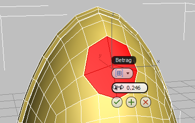

- Klicken Sie auf der Gruppe "Polygone" bei gedrückter Umschalttaste auf
(Einfügen).
- Stellen Sie auf dem Caddy des Hilfsmittels "Einfügen" den Wert für "Betrag" (zweites Steuerelement) auf 0,35 ein und klicken dann auf
(OK).

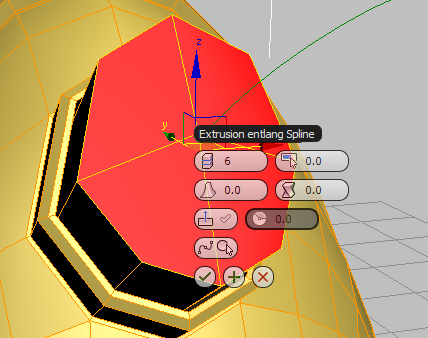

Dropdown-Liste bei gedrückter Umschalttaste auf "An Spline extrudieren".
Die Caddy-Steuerelemente für die Splineextrusion sind zahlreicher als die der meisten anderen Caddys.
- Klicken Sie auf das letzte der Steuerelemente (Spline auswählen) und dann auf den Spline, den Sie zuvor gezeichnet haben.

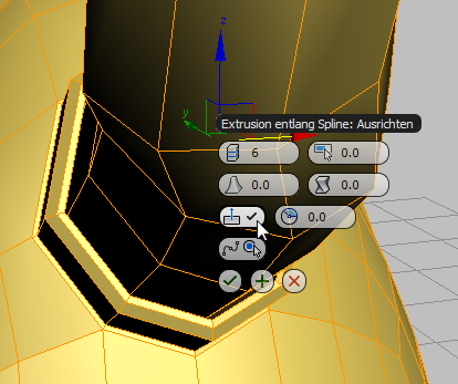

- (Optional.) Klicken Sie auf dem Caddy auf "Extrusion entlang Spline: Ausrichten", um die Funktion zu aktivieren.
3ds Max richtet den Spline an der Normalen der ursprünglichen Flächen aus, wodurch die Hörner senkrechter zum Rest des Helms stehen. Je nach gezeichnetem Spline kann damit ein gutes Ergebnis erzielt werden.
Anmerkung: Sie können auch versuchen, die Werte für "Verdrehung" und "Drehung" anzupassen (nur verfügbar, wenn "Ausrichtung" aktiviert ist).

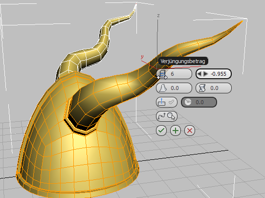

- Ändern Sie den "Verjüngungsbetrag" in etwa –0.5 um und klicken dann auf
(Anwenden und fortfahren).
3ds Max extrudiert die Hörner noch weiter. Dies ist in anderen Ansichtsfenstern einfacher zu erkennen. Sie können jedoch auch in der Perspektivansicht navigieren, wie in der Abbildung gezeigt.
- Ändern Sie den Verjüngungsbetrag, so dass sich die Hörner zu einem Punkt zuspitzen (für den dargestellten Helm beträgt der Wert –0.955). Klicken Sie auf
(OK), um die Änderungen zu übernehmen, und beenden Sie das Erstellen der Hörner.
