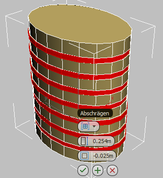

  4. Klicken Sie bei gedrückter Strg-Taste neben das Zylinderobjekt und ziehen dann einen Rahmen um alle der durch die Fasung erzeugten Bänder (siehe nächste Abbildung).
  5. Klicken Sie auf dem ViewCube auf "Ausgangsposition", um die Perspektivansicht wiederherzustellen.
  6. Klicken Sie erneut auf (Zoom Grenzen).

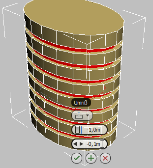

  7. Klicken Sie im Rollout "Polygone bearbeiten" rechts neben der Schaltfläche "Abschrägen" auf die Einstellungsschaltfläche.
    3ds Max zeigt die Caddy-Steuerelemente für das Werkzeug "Abschrägen" an.
  8. Wählen Sie aus der Dropdown-Liste des ersten Steuerelements des Caddys "Abschrägen" den Eintrag "Lokale Normale". Geben Sie für die Höhe (zweites Steuerelement) den Wert –1,0 und für "Umriss" (drittes Steuerelement) –0,1 ein, um den Kanten der Abschrägung eine ganz leichte Neigung zu verleihen. Klicken Sie auf (OK).
  9. Klicken Sie mit der rechten Maustaste in das Ansichtsfenster, und klicken Sie im Quad-Menü auf Isolieren beenden, um alle Szenenelemente wieder anzuzeigen. Klicken Sie im Rollout "Auswahl" auf (Polygon), um die Polygon-Unterobjektebene zu verlassen.
