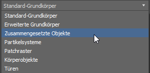

  3. Aktivieren Sie in der Erstellungsgruppe die Option (Geometrie), und wählen Sie in der Dropdown-Liste die Option "Zusammengesetzte Objekte".
  4. Klicken Sie im Rollout Objekttyp, um "ProBoolean" zu aktivieren.

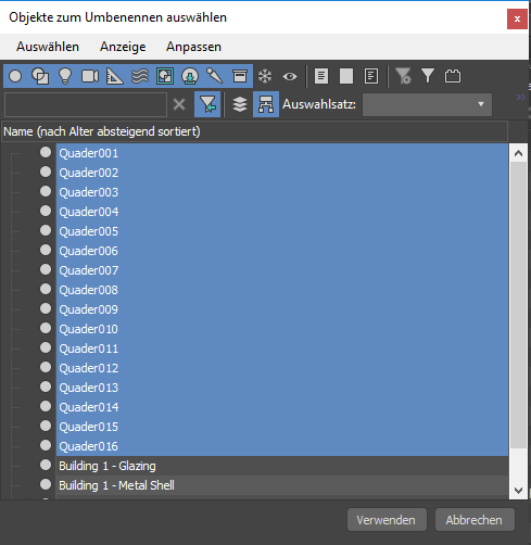

  7. Drücken Sie die Taste H, um das Dialogfeld "Objekt auswählen" zu öffnen. Wählen Sie in der Liste alle Box-Objekte aus, und klicken Sie anschließend auf "Auswählen".
    Bei der Operation "Subtraktion" werden für alle ausgewählten Quader der Anordnung Aussparungen erstellt.
