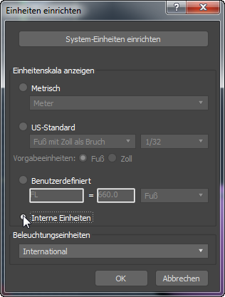

  2. Wählen Sie aus dem Menü "Anpassen" den Befehl "Einheiten einrichten", und vergewissern Sie sich im Dialogfeld "Einheiten einrichten" Bereich "Einheitenskala anzeigen", dass "Interne Einheiten" ausgewählt ist.

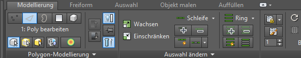

  1. Vorgabemäßig wird beim Starten von 3ds Max eine minimierte Version der Multifunktionsleiste direkt unter der Hauptwerkzeugleiste angezeigt.
    Wenn Sie die Multifunktionsleiste nicht sehen, klicken Sie in der Hauptwerkzeugleiste auf (Multifunktionsleiste ein/aus).
  2. Klicken Sie auf (Vollständige Multifunktionsleiste anzeigen), damit die Multifunktionsleiste erweitert wird.
    Die meisten Hilfsmittel in der Multifunktionsleiste sind nicht aktiv, da keine bearbeitbaren Polygonobjekte in der Szene ausgewählt sind.
  3. Wählen Sie gegebenenfalls die Kugel aus, und klicken Sie dann auf die Dropdown-Liste "Polygon-Modellierung" am unteren Rand der Gruppe "Modellierung", und wählen Sie "In Poly umwandeln".
    Das ausgewählte Objekt ist jetzt ein bearbeitbares Poly, daher wird die Multifunktionsleiste aktualisiert und zeigt verschiedene Hilfsmittel zur Polygonbearbeitung an.
