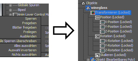

Sperren von Objekttransformationen:
    Angenommen, der Autor ist nun mit der Position des Weinglases zufrieden und möchte sie nicht mehr ändern. Die Möglichkeit, bestimmte Parameter einer Container-Definition zu sperren, ist wichtiger Bestandteil des Container-Konzepts.
  1. Öffnen Sie in Sitzung 1 den Container und klicken dann im Rollout "Regeln" auf die Schaltfläche "Bearbeiten".
    Die Spuransicht wird geöffnet und zeigt die Container-Hierarchie an.

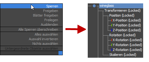

  2. Führen Sie einen Bildlauf nach unten zum Element wineglass durch, und klicken Sie auf den Eintrag "Transformieren", um ihn zu markieren.
    Tipp: Solange (Filter – Ausgewählte Objekte ein/aus) in der Spuransicht aktiviert ist, können Sie das Objekt in der Liste schneller finden, indem Sie es auswählen.
  3. Klicken Sie mit der rechten Maustaste auf den Eintrag "Transformieren" und wählen im Quad-Menü oberer linker Quadrant die Option "Sperren".
    Der Eintrag "Transformieren" und alle untergeordneten Objekte (die Zweige und Blätter) zeigen jetzt den Hinweis "(Gesperrt)" nach ihrem Namen in der Hierarchie der Spuransicht an.
  4. Beenden Sie die Spuransicht und schließen den Container.
  5. Klicken Sie in Sitzung 2 auf "Aktualisieren" und dann auf "An Ort und Stelle bearbeiten", um den Container zu öffnen.
  6. Verschieben Sie die Objekte im Container, einschließlich des Weinglases.
    Sie können alle Elemente mit Ausnahme des Weinglases verschieben.
  7. Machen Sie alle Änderungen aus dem vorherigen Schritt rückgängig, wählen Sie den Container aus, und klicken Sie im Rollout "Regeln" auf "Bearbeiten".
  8. Suchen Sie in der Spuransicht den Eintrag des Weinglases und anschließend die zugehörige Transformationsspur. Klicken Sie auf die Transformationsspur, um sie zu markieren.
  9. Klicken Sie mit der rechten Maustaste auf die Transformationsspur und wählen "Freigeben".
    Die Transformationsspur ist nicht mehr gesperrt, aber ihre untergeordneten Spuren sind es weiterhin. "Sperren" wirkt sich auch auf untergeordnete Spuren aus, "Freigeben" jedoch nur auf markierte.
  10. Machen Sie den Schritt rückgängig (STRG+Z), um die Transformationsspur in den gesperrten Zustand zurückzuversetzen.
  11. Klicken Sie mit der rechten Maustaste auf die Spur und wählen "Blätter freigeben".
    Dadurch werden die Transformationsspur und alle untergeordneten Spuren freigegeben. Wenn Sie wollen, können Sie das Weinglas jetzt transformieren.
  12. Machen Sie den Befehl "Blätter freigeben" und alle anderen Änderungen aus dem vorherigen Schritt rückgängig, wählen Sie den Container aus und klicken auf "An Ort und Stelle bearbeiten", um ihn zu schließen.
