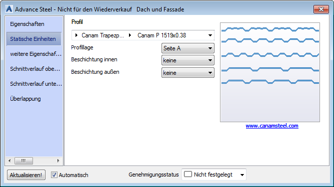

| Profilklasse | Hier wählen Sie den Profiltyp für die Fassadenprofile. |
| Profil | Hier wählen Sie die Profilgröße für die Fassadenprofile. |
| Profillage | Hier wählen Sie die Ausrichtung des Fassadenprofils. Das Profil wird um 180º gedreht. |

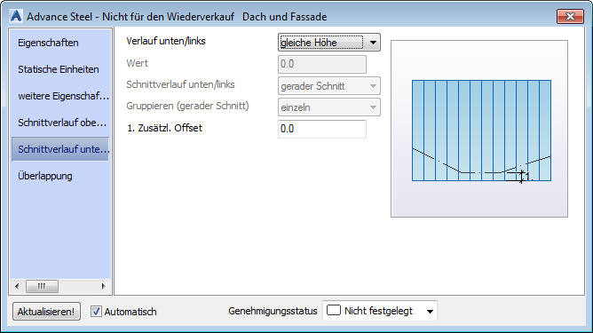

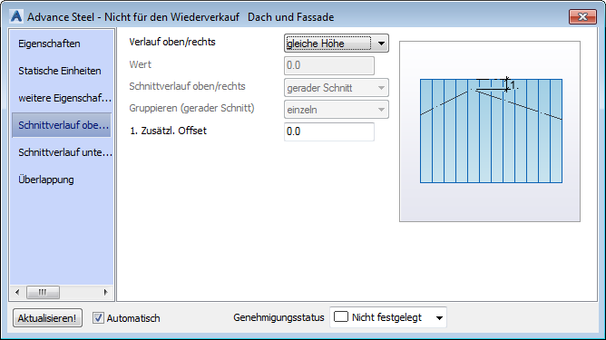

Auf diesen Registerkarten können Sie die Verkleidungsform an der oberen oder unteren Ebene festlegen.
Beispiele
| Verlauf oben/rechts | Gleiche Höhe: Alle Verkleidungsprofile werden unter Berücksichtigung der Dachneigung auf derselben Ebene ausgerichtet.
| Schnittverlauf oben/rechts | Die Fassadenprofile können gerade oder entlang der Dachneigung geschnitten werden.
| Gruppieren (gerader Schnitt) | Wählen Sie die Anzahl der gerade geschnittenen Profile aus. |
| 1. Zusätzl. Offset | Die Fassadenprofile überlappen den Bereich. Der Versatz kann positiv, negativ oder gleich Null sein. |
| Gesamtlänge aufrunden | Zeigt die berechnete Länge zuzüglich des „zusätzlichen Versatzes" gerundet auf eine Gesamtlänge, die dem am nächsten liegenden Wert entspricht. |

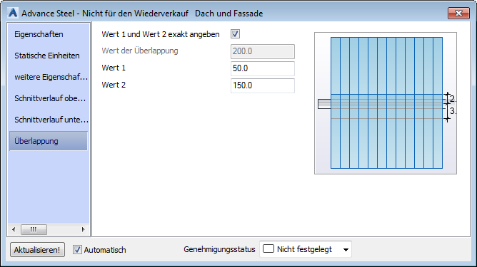

Wenn die Fassadenprofile überlappen, kann die Überlappung durch einen oder zwei Werte festgelegt werden. Die Überlappungswerte können positiv, negativ oder gleich Null sein.
