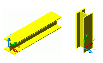

Gerade Träger werden im 3D-Modell relativ zum aktuellen Benutzerkoordinatensystem (BKS) erstellt, indem ein Startpunkt und ein Endpunkt eingegeben werden. Ein Träger wird unter Verwendung des ausgewählten Profils erstellt.
Das aktuelle Benutzerkoordinatensystem (BKS) bestimmt die Position der Hauptachsen des Profils (Arbeitslinie): Der Trägersteg verläuft in Z-Richtung des BKS, (d. h. die Oberseite des Profils liegt in Z-Richtung).
