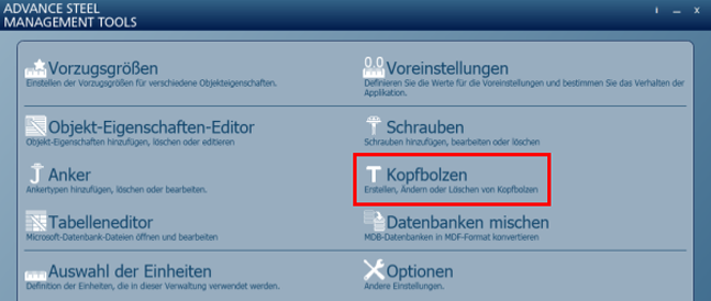

Hier erfahren Sie, wie Sie in Advance Steel Kopfbolzen anpassen, indem Sie mithilfe der Management Tools-Anwendung Standardparameter für bestimmte Kopfbolzen festlegen, die Sie dann in Ihrem 3D-Modell verwenden.
Beachten Sie außerdem, dass Advance Steel mit gültigen Kombinationen arbeitet. Dies bedeutet, dass Sie im Dialogfeld Kopfbolzen für jeden Kopfbolzentyp nur eine bestimmte Anzahl an Werten zur Auswahl haben, um die Parameter für Festigkeit und Durchmesser festzulegen, die für den jeweiligen Kopfbolzentyp gültig sind.

So greifen Sie auf die Anpassungseinstellungen für Kopfbolzen in Advance Steel zu:
Gruppe Einstellungen oder zur Registerkarte Extras
Gruppe Werkzeuge, und klicken Sie auf
