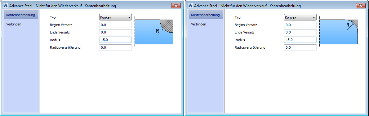

Eckabschnitt-Kantenbearbeitung
| Typ
Definiert die Form der Schweißvorbereitung. Die folgenden Optionen sind verfügbar:
| Gerade: Erstellt eine gefaste Schweißvorbereitung.
| Konvex: Erstellt eine konvexe Kehlnahtvorbereitung.
| Konkav: Erstellt eine konkave Kehlnahtvorbereitung.
| Radius
Definiert den Abrundungsradius.

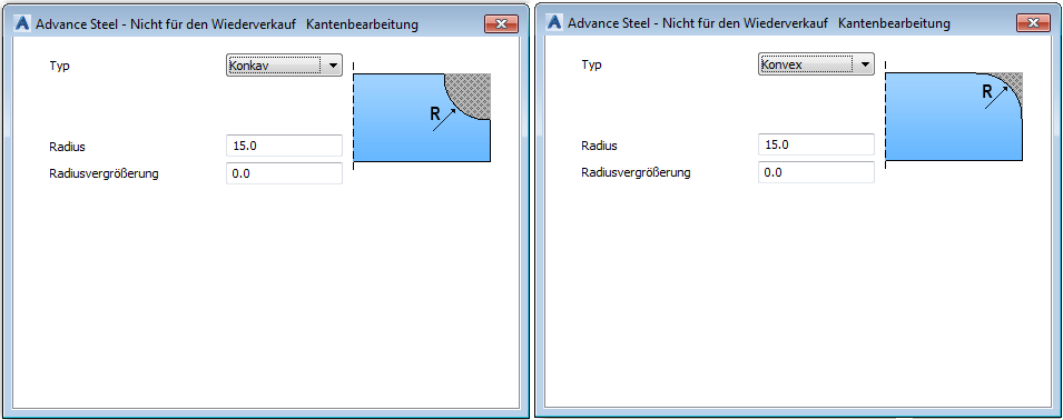

Schweißkantenverarbeitung
| Typ
| Radius
