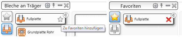

Der Verbindungsmanager bietet eine Lösung, mit der Sie regelmäßig genutzte Verbindungen schnell und einfach finden können. Die Auswahlleiste enthält eine spezielle Kategorie namens Favoriten. In der Kategorie Favoriten können Verknüpfungen zu Verbindungen aus unterschiedlichen Kategorien vorhanden sein.
Um eine Verbindung zur Kategorie Favoriten hinzuzufügen, bewegen Sie den Mauszeiger über eine Verbindung, bis das Sternsymbol neben dem Verbindungsnamen angezeigt wird, und klicken Sie. Durch Klicken auf das Sternsymbol (Zu Favoriten hinzufügen) wird die entsprechende Verbindung zur Kategorie Favoriten hinzugefügt. Analog dazu können Sie zum Entfernen einer Verbindung aus den Favoriten den Mauszeiger über eine Verbindung bewegen, bis das X-Symbol neben dem Namen erscheint, und klicken. Durch Klicken auf das X-Symbol (Aus Favoriten entfernen) wird die entsprechende Verbindung aus der Kategorie Favoriten gelöscht.
Die Verbindung bleibt in ihrer ursprünglichen Kategorie erhalten.
