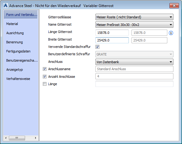

| Länge Gitterrost |

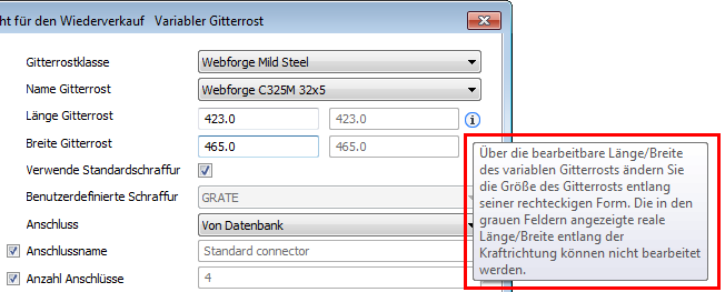

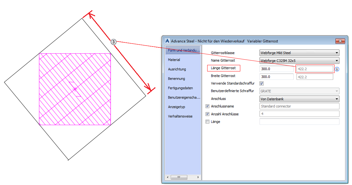

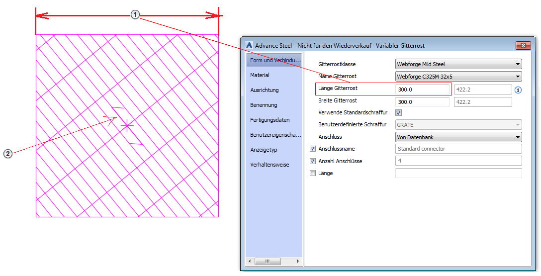

Grau angezeigte Werte: Zeigt die berechnete Länge des Begrenzungsrahmens für den variablen Gitterrost an. Diese Werte werden anhand des Rechtecks mit der kleinsten Fläche berechnet, das in das Rechteck für den modellierten Gitterrost passt und an dessen Lastrichtung ausgerichtet ist. Die Größe dieses Gitterrosts ist von Bedeutung, da der Gitterrost aus einem Stück Gitter gefertigt wird, dessen Lastrichtung in seiner Längsrichtung ausgerichtet ist. Anschließend wird er für den benötigten modellierten Gitterrost passend zugeschnitten. Bearbeitbare Werte: Dieser Wert ändert die sichtbare Form des rechteckigen Gitterrosts in Richtung des Längenwerts, wobei die Lastrichtung ignoriert wird. |
| Breite Gitterrost |
Grau angezeigte Werte: Zeigt die berechnete Breite des Begrenzungsrahmens für den variablen Gitterrost an. Diese Werte werden anhand des Rechtecks mit der kleinsten Fläche berechnet, das in das Rechteck für den modellierten Gitterrost passt und an dessen Lastrichtung ausgerichtet ist. Die Größe dieses Gitterrosts ist von Bedeutung, da der Gitterrost aus einem Stück Gitter gefertigt wird, dessen Lastrichtung in seiner Längsrichtung ausgerichtet ist. Anschließend wird er für den benötigten modellierten Gitterrost passend zugeschnitten. Bearbeitbare Werte: Dieser Wert ändert die sichtbare Form des rechteckigen Gitterrosts entlang des Breitenwerts, wobei die Lastrichtung ignoriert wird. ![]()
Anmerkung: Im Dialogfeld Variabler Gitterrost wird eine QuickInfo angezeigt, wenn Sie den Mauszeiger über das Ausrufezeichen rechts neben dem ausgegrauten Feld Gitterrost-Länge ziehen. Die QuickInfo enthält Erklärungen zu den beiden Längen-/Breitenfeldern.
