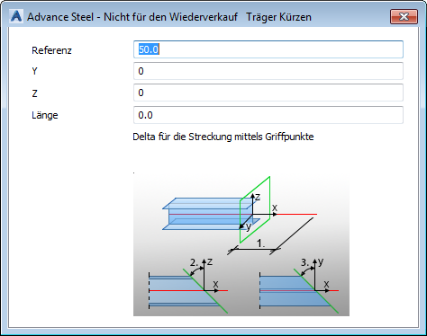

Verwenden Sie die Parameter auf dieser Registerkarte, um die Trägerlänge zu ändern oder einen diagonalen Schnitt zu erstellen.
| Referenz | Definiert die Kürzung (oder Verlängerung). Ein positiver Wert stutzt den Träger, und ein negativer Wert verlängert ihn. |
| Y | Definiert den Drehwinkel um die Haupt-Y-Achse des Trägers. |
| Z | Definiert den Drehwinkel um die Haupt-Z-Achse des Trägers. |
| Länge | Definiert das Längeninkrement (den Rastersprung) beim Ändern der Kürzungsposition mithilfe der Griffpunkte. |
