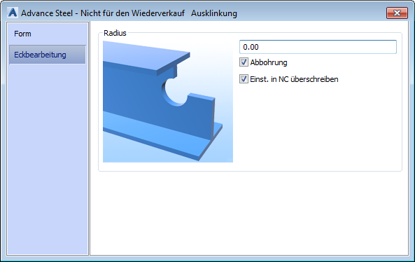

Verwenden Sie die Parameter auf dieser Registerkarte, um die Ausklinkungsform zu ändern.
| Radius |
Definiert den Radius an der Ausklinkungsecke.
| Abbohrung |
Wenn diese Option ausgewählt ist, wird die folgende Ausklinkungsform erstellt:
| Einstellungen in NC überschreiben | NC kann die Ausklinkungseinstellungen nur dann überschreiben, wenn der Ausklinkungstyp "gerade" ist. |
