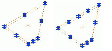

Sie können in einem polygonalen Blech eine neue Ecke am Mittelpunkt der ausgewählten Kante einfügen. Die eingefügte Ecke können Sie auf die gleiche Weise wie alle anderen Ecken mithilfe des Griffpunkts ändern.
Zugriff auf den Befehl
Klicken Sie in der Werkzeugpalette Bearbeitungen auf
(Ecke einfügen).
Befehlszeile: _AstM4CommInsertPlateVertex
(Ecke einfügen).

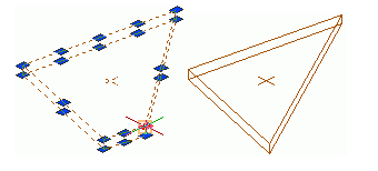

Sie können die Ecken eines polygonales Blechs entfernen. Eine neue Kante wird zwischen den zu verbindenden Eckpunkten erstellt.
(Ecke entfernen).
Befehlszeile: _AstM4CommRemovePlateVertex
(Ecke entfernen).
