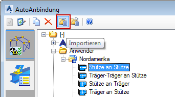

Sie können Einstellungen auf jedem Computer importieren, auf dem dieselbe Version von Advance Steel ausgeführt wird. Verwenden Sie hierfür den Befehl Importieren in der Symbolleiste des Dialogfelds für schnelle Anschlüsse.
