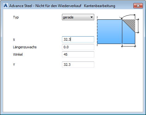

Mithilfe der Parameter auf dieser Registerkarte können Sie die Größe der Fase ändern.
| X | Definiert die Länge der Fase entlang der ersten ausgewählten Kante des Blechs. |
| Y | Definiert die Länge der Fase entlang der nächsten Kante der Platte. |
| Längenzuwachs | Definiert das Inkrement (den Rastersprung) beim Ändern von Breite und Länge der Eckbearbeitung über Griffpunkte. |

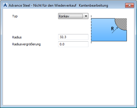

Mithilfe der Parameter auf dieser Registerkarte können Sie die Form der Ausrundung ändern. Um die Form der Ausrundung zu ändern, legen Sie ihren Radius fest.
| Radius | Definiert den Radius der konvexen oder konkaven Ausrundung. |
| Radiusvergrößerung | Definiert das Inkrement (den Rastersprung) beim Ändern des Radius über Griffpunkte. |
