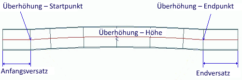

Mit den Optionen auf dieser Registerkarte des Dialogfelds Trägereigenschaften können Sie überhöhte Träger erstellen.
Überhöhte Träger sind Träger, die gebogen vorgefertigt wurden und die, aufgrund ihres eigenen Gewichts oder aufgrund von Lasten, nach der Installation auf der Baustelle zu geraden Trägern werden.
In Advance Steel werden überhöhte Träger als gerade Träger modelliert, haben aber in der Zeichnung eine gebogene Darstellung.

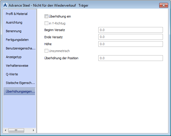

| Option | Beschreibung |
| Überhöhung ein | Definiert den ausgewählten Träger als überhöht. Als Nächstes legen Sie die Eigenschaften für den überhöhten Träger fest. |
| In Y-Richtung | Wenn diese Option ausgewählt ist, liegt die Richtung der Überhöhung in Y-Richtung des Trägers, ansonsten liegt sie in X-Richtung. |
| Anfangsversatz | Der Abstand zum Startpunkt der überhöhten Fläche. |
| Endversatz |
Der Abstand vom Trägerende zum Endpunkt der überhöhten Fläche. ![]() |

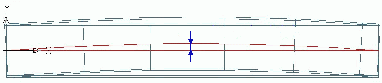

| Höhe |
Definiert die Überhöhung (Delta-Abstand für die Kurve in der Mitte des Trägers). ![]() |
| Unsymmetrisch | Erstellt einen überhöhten Träger, der nicht symmetrisch ist. In diesem Fall müssen Sie die Position der Überhöhung definieren. |
| Überhöhung der Position | Definiert den Versatz der Überhöhung. |
