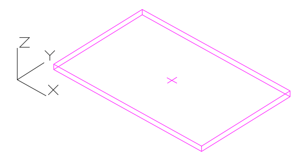

In diesem Abschnitt werden die verschiedenen Methoden zum Erstellen rechteckiger Bleche vorgestellt.
Rechteckige Bleche mit einer Vorgabegröße werden in der xy-Ebene des aktuellen Koordinatensystems platziert. Die Richtung der Blechdicke verläuft in positiver z-Richtung. Über die Anwendung Management Tools können Sie die vorgegebene Dicke der Bleche in Advance steuern.
Zugriff auf den Befehl
Klicken Sie auf der Registerkarte Objekte
Gruppe Bleche auf
(Rechteck Blech, Mitte).
Befehlszeile: _AstM4CreateRect1DigPlate
Gruppe Bleche auf

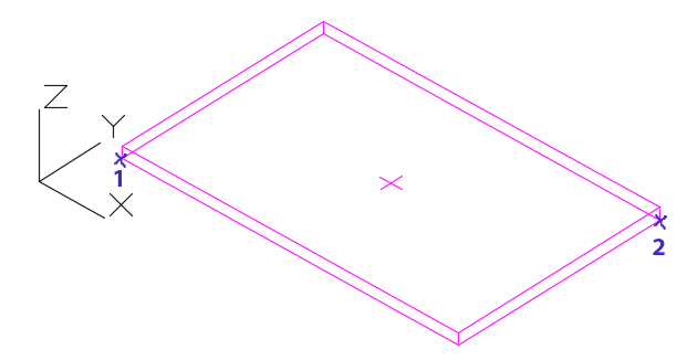

Rechteckige Bleche werden in der xy-Ebene des aktuellen Koordinatensystems platziert. Die Richtung der Blechdicke verläuft in positiver z-Richtung. Über die Anwendung Management Tools können Sie die vorgegebene Dicke der Bleche in Advance steuern.
Gruppe Bleche auf
(Rechteck Blech, 2 Punkte).
Befehlszeile: _AstM4CreateRect2DigPlate
Gruppe Bleche auf
