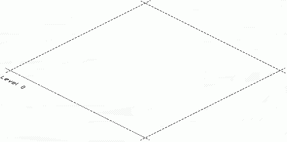

Wenn Arbeitsebenen in 3D sichtbar sind, werden sie durch Rechtecke mit einem Namen dargestellt. Die Größe des Rechtecks hängt vom aktuellen Zoom ab. Das Anzeigen der Arbeitsebene erleichtert das Verständnis der aktiven Arbeitsebene in einer 3D-Ansicht und ist nützlich, um die Position der Arbeitsebene beim Anhängen von Elementen anzuzeigen.
