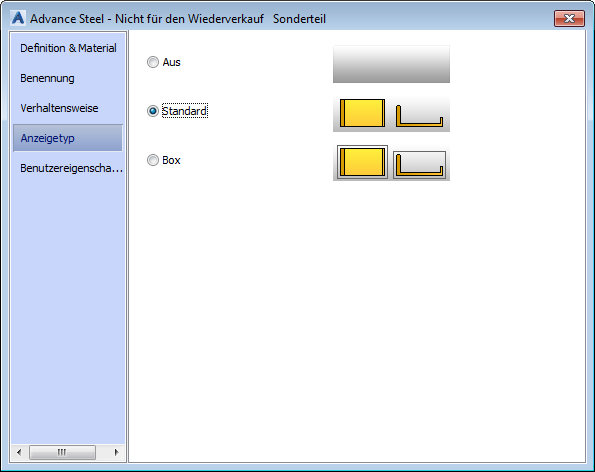

Dialogfeld Sonderteil: Registerkarte Anzeigetyp
Auf dieser Registerkarte des Dialogfelds Eigenschaften können Sie die Darstellung von Sonderteilen im Modell wählen.
Anzeigetyp Sonderteil Beschreibung
Standard Sonderteilkörper
Box Sonderteilkörper und Begrenzungsrahmen
