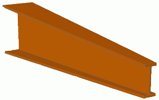

Träger mit konischem Schweißprofil, deren Querschnitt sich entlang ihrer Systemlinie verändert, können aus miteinander verschweißten Blechen oder Flachstahlteilen erstellt werden. Die Träger werden als einzelnes Profil behandelt.
Sie können Schweißprofile wie einfache Profile erstellen, indem Sie einen Start- und einen Endpunkt entsprechend dem aktuellen Koordinatensystem eingeben. Das aktuelle Benutzerkoordinatensystem (BKS) bestimmt die Position der Hauptachsen des Profils: Der Trägersteg verläuft in Z-Richtung des BKS, d. h., die „Oberseite“ des Profils liegt in Z-Richtung.
Zum Erstellen von Trägern mit konischem Schweißprofil verwenden Sie das Flyout Geschweißte Träger in der Gruppe Träger auf der Registerkarte Objekte.
Darüber hinaus können Sie benutzerdefinierte Schweißprofile erstellen und diese in einer Bibliothek speichern. Im Dialogfeld Eigenschaften können Sie die Profilklasse und den Querschnitt für jedes einzelne Element im Schweißträger steuern.
Konische Träger können in verschiedenen Formen erstellt werden:
