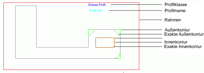

Die Profilkomponenten werden mit AutoCAD-Elementen gezeichnet. Als Nächstes erstellen Sie zwei Texte mit dem Namen des Profils (z. B. IPE 200) und dem Namen der Profilklasse (z. B. IPE). Für jede Anwenderprofilkomponente muss ein entsprechender Layer festgelegt werden. Sie können dies über das Flyout zum Ändern des aktuellen Layers durchführen.
Komponenten des Anwenderprofils
Der Definitionsrahmen muss die gesamte Profilkontur mit allen Informationen enthalten und ist zur Erstellung des Profils erforderlich.
Die äußere Kontur definiert die Standarddarstellung des Profils im Modell und sollte nicht zu viele Details enthalten, um eine zu komplexe Darstellung im Modell zu vermeiden.
Exakte äußere Kontur
Die exakte äußere Kontur definiert den exakten Umriss des Profils, der für die Kollisionsprüfung, für Zeichnungen und zur Gewichtsberechnung verwendet wird.
Die äußeren Konturen müssen mithilfe einer geschlossenen Polylinie, eines Kreises oder eines Rechtecks erstellt werden.
Innere exakte und einfache Kontur des Profils
Geschlossene Polylinien, Kreise und Rechtecke sind als Elemente zulässig. Die innere Kontur ist beispielsweise beim Erstellen von Hohlprofilen erforderlich.
Die exakte innere Kontur definiert den exakten Umriss des Hohlprofils, der für die Kollisionsprüfung, für Zeichnungen und zur Gewichtsberechnung verwendet wird.
Profilname
Der Text für den Profilnamen.
Profilklasse
Der Text für den Namen der Profilreihe, der im Dialogfeld Advance Eigenschaften auf der Registerkarte Profil und Material angezeigt wird.
