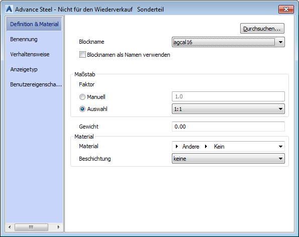

Auf dieser Registerkarte des Dialogfelds Eigenschaften können Sie das Gewicht, das Material und den Skalierfaktor beim Einfügen für Sonderteile festlegen.
| Option | Beschreibung |
| Schaltfläche Durchsuchen | Zeigt ein Standarddialogfeld zur Dateiauswahl an, in dem Sie die DWG-Datei für Sonderteile auswählen können. |
| Blockname | Wählen Sie den Namen der DWG-Datei für das Sonderteil aus. |
| Kontrollkästchen Blocknamen als Namen verwenden | Wenn dies aktiviert ist, wird der Blockname auf der Registerkarte Benennung im Feld Freie Bemerkung angezeigt. |
| Skalierung | |
| Faktor |
| Gewicht | |
| Material | Material: Auswahllisten für Typ und Untertyp. |
| Beschichtung: Dropdown-Liste zur Wahl des Typs. | |
