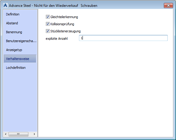

Auf dieser Registerkarte des Dialogfelds Eigenschaften können Sie das Verhalten von Schrauben bei Kollisionsprüfung und Positionierung auswählen.
| Option | Beschreibung |
| Gleichteilerkennung | Die Schraube wird bei der Positionierung verwendet. |
| Kollisionsprüfung | Die Schraube wird bei der Kollisionsprüfung verwendet. |
| Stücklistenerzeugung | Die Schraube wird in der Stückliste verwendet. |
| Explizite Anzahl | Definiert die Menge in der Stückliste. Dadurch können Sie im Modell ein Teil und in der Stückliste mehrere Teile erstellen. |
