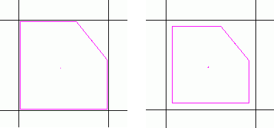

Erfahren Sie, wie Sie polygonale Bleche verkleinern bzw. vergrößern.
Um polygonale Bleche zu verkleinern bzw. zu vergrößern, müssen Sie eine oder mehrere Platten auswählen und eine Bemaßung eingeben. Bei einem negativen Wert wird das Blech verkleinert, bei einem positiven Wert wird es vergrößert.

Die Blechränder verschieben sich in senkrechter Richtung um die eingegebene Bemaßung.
