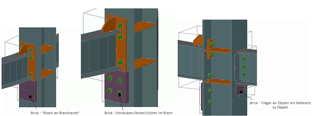

Bricks sind ähnlich wie Verbindungen. Jeder erstellt nur ein oder zwei grundlegende Elemente, die von Konstruktionsregeln gesteuert werden.
Ähnlich wie Verbindungen werden auch Bricks mit all ihren Teilen und Verbindungsobjekten in einem einzigen Vorgang erstellt. Gleichzeitig wird zwischen den Bricks und den verbundenen Elementen eine logische Verbindung hergestellt.
Die Bricks sind in der Werkzeugpalette Anwenderanschlüsse gruppiert.
Um einen Brick hinzuzufügen, wählen Sie das gewünschte Element aus der Werkzeugpalette Anwenderanschlüsse und anschließend die Elemente aus, die verbunden werden sollen. Sie können die Eigenschaften der erstellten Elemente mithilfe des Dialogfelds Brick-Eigenschaften ändern.
Beispiele für Bricks:
Dieses Werkzeug fügt Schrauben auf der Risslinie sich kreuzender Träger ein. Die Träger können in einem beliebigen Winkel geschnitten werden. Wenn sich der Winkel zwischen zwei Trägern ändert, werden die Schrauben ebenfalls geändert.
