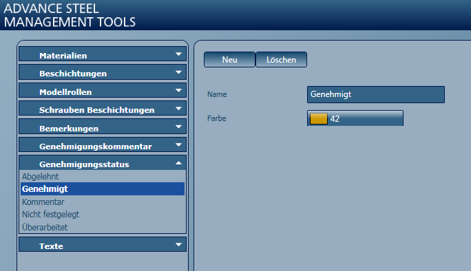

Sie können den Fertigungsstatus eines Anschlusses markieren und auf andere Anschlüsse übertragen.
Der Fertigungsstatus unterscheidet sich vom Konstruktionsstatus (der ein "Berechnungsstatus" ist). Jedem Status wird eine Farbe zugewiesen:
) oder Erzeugen durch Vorlage, mehrfach (
) wird der Genehmigungsstatus des Originalanschlusses nicht übertragen. Stattdessen wird der Status Nicht festgelegt verwendet.
) oder Anschluss in einer Anschlussgruppe erstellen, mehrfach (
) wird der Genehmigungsstatus des Master-Anschlusses übertragen: Der Genehmigungsstatus des neuen Anschlusses ist identisch mit dem Genehmigungsstatus des Master-Anschlusses.
) verwenden, bleibt der Genehmigungsstatus unverändert. Wenn Sie einen Anschluss aus einer Anschlussgruppe lösen (_AstorDetachSlaveJointFromMaster), bleibt der Genehmigungsstatus des gelösten Anschlusses unverändert.
