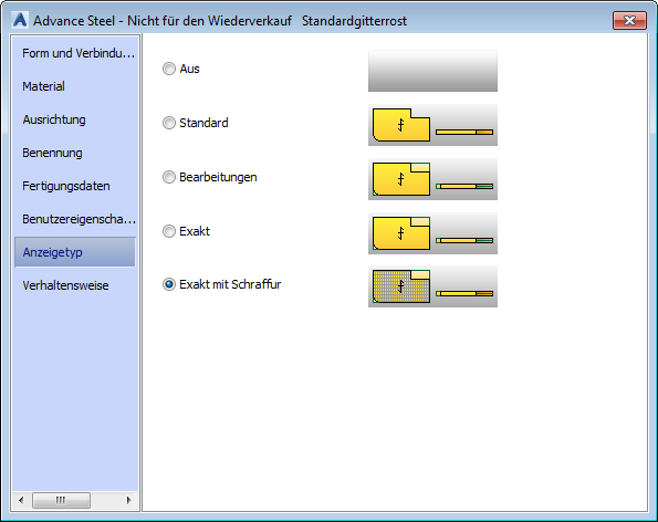

Auf dieser Registerkarte des Dialogfelds Gitterrosteigenschaften können Sie die Darstellung des Gitterrosts im Modell ändern.
| Anzeigetyp | Gitterroste | Beschreibung |
| Aus | Deaktiviert den Gitterrost. | |
| Standard |
Gitterrostkontur ohne Bearbeitungen. |
| Bearbeitungen |
Gitterrostkontur mit Bearbeitung und Lochbildern. |
| Exakt |
Gitterrost mit der exakten Kontur, mit Bearbeitung und Lochbildern. |
| Exakt mit Schraffur |
Gitterrost mit der zugehörigen Schraffur auf der Oberseite. Die Schraffur berücksichtigt die Öffnungen im Gitterrost. |
