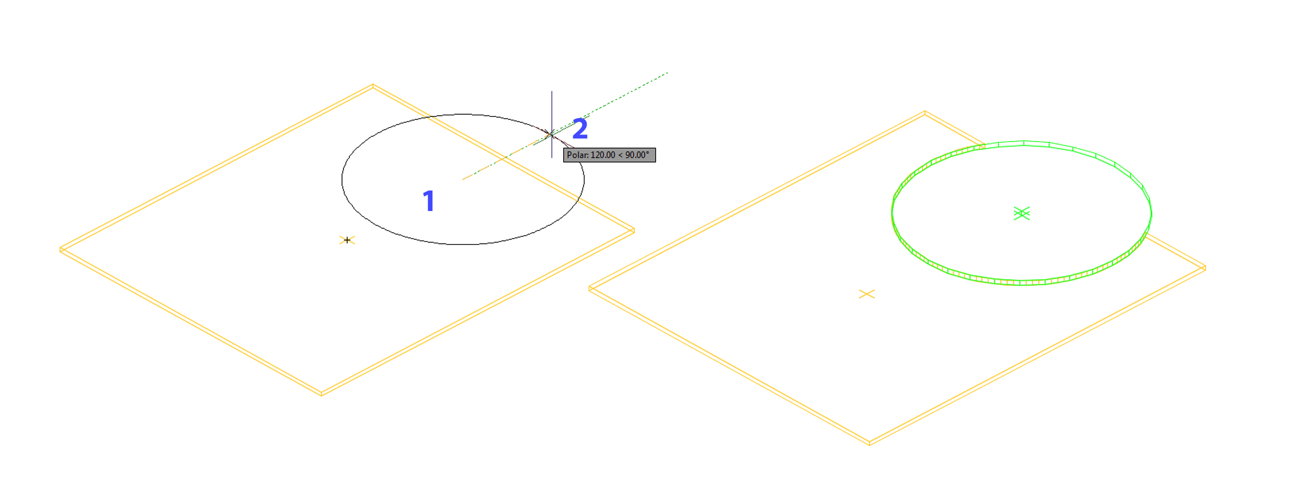

Schneiden Sie kreisförmige Konturen aus einem Blech, die durch einen Mittelpunkt und einen Kreispunkt definiert sind.
Diese Schnitte können sowohl als innere als auch als äußere Konturen angeschlossen werden. Die Größe des Rechtecks wird durch die Vorgaben festgelegt.
Zugriff auf den Befehl
Werkzeugpalette Bearbeitungen:
(Runde Kontur, 2 Punkte).
Befehlszeile: _AstM4PlateInnerContour CIRCLE2DIG
