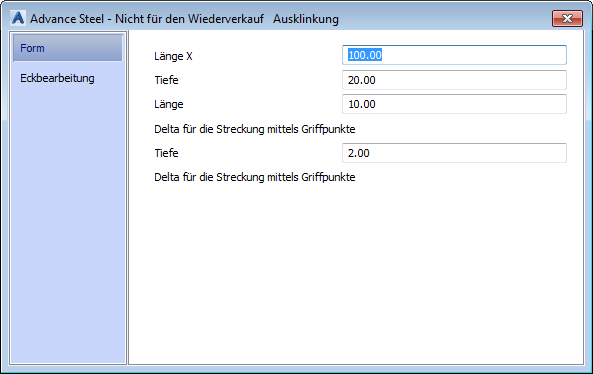

Verwenden Sie die Parameter auf dieser Registerkarte, um die Ausklinkungsgröße zu ändern.
| Breite X |
Definiert die Ausklinkungsbreite in Trägerrichtung.
| Tiefe |
Definiert die Ausklinkungstiefe in Trägerhöhen-Richtung.
| Länge | Definiert das Längeninkrement (den Rastersprung) beim Ändern der Ausklinkungslänge mithilfe der Griffe. |
| Tiefe | Definiert das Inkrement für den Abstand von Achsenänderungen mithilfe der Griffe. |
