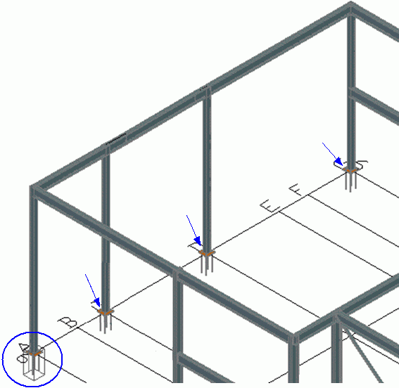

Beispiel:
Für die vier Stützen im Bild unten wurden Fußplatten mit demselben Makro (
) erstellt. Die erstellten Verbindungen sind unabhängig und ihre Eigenschaften wurden separat geändert. Sie können die Eigenschaften von einer Verbindung (A6) auf die drei anderen übertragen und identische Fußplattenverbindungen erstellen.
