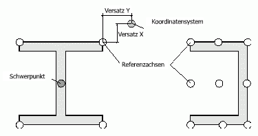

Für Trägerlänge und -platzierung werden drei verschiedene Objektachsen-Typen verwendet:
Die standardmäßige Einfügeachse (Systemlinie) eines Trägers liegt im Schwerpunkt.
