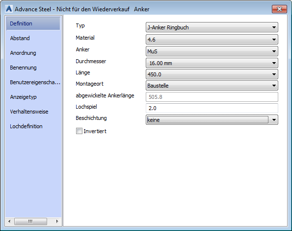

Dialogfeld Anker: Registerkarte Definition
Alle Anker verfügen über vorgegebene Eigenschaften, die Sie im Dialogfeld Eigenschaften ändern können. Das Dialogfeld wird automatisch geöffnet, sobald Sie ein Ankerbild erstellt haben.
Option Beschreibung
Typ Wählen Sie den Ankerstandard aus der Liste.
Festigkeit Wählen Sie die Stahlsorte aus der Liste.
Anker Wählen Sie die Ankergarnitur für die Verbindung.
Durchmesser Wählen Sie den Ankerdurchmesser aus der Liste .
Ankerlänge Zeigt die Länge der Anker an, die in der Verbindung verwendet werden.
Montageort Wählen Sie den Montageort für den Anker (Baustelle, Bau-Bohr, Werkstatt).
Lochspiel Definiert das Lochspiel. Dieser Wert ist umso größer, je größer der Durchmesser des Lochs ist.
Beschichtung Wählen Sie die Beschichtung aus der Liste.
Kontrollkästchen Invertiert Ändert die Richtung der Ankerachse.
