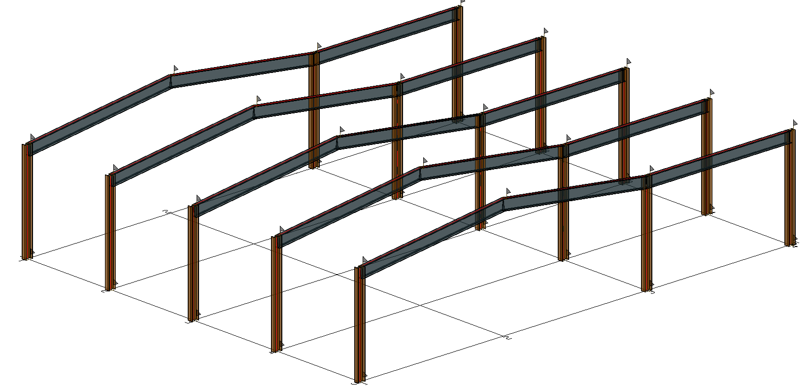

Sie können automatisch analytische Knoten für die einzelnen Trägerenden erstellen. Verwenden Sie hierfür den Befehl
(Knoten für das gesamte Modell erstellen) auf der Registerkarte Erweiterte Modellierung
Gruppe Knoten.
Wenn Sie diesen Befehl verwenden, werden die vorhandenen Knoten gelöscht und neue erstellt. Die Anwendung warnt Sie davor.
Wenn Sie "Ja" wählen, werden die analytischen Knoten an den einzelnen Trägerenden erstellt.

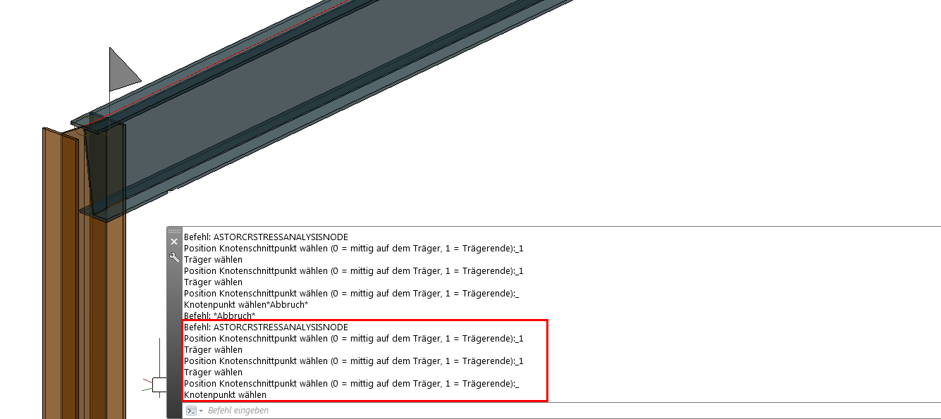

Sie können auch einzelne Knoten mit dem Befehl
(Knoten erstellen) auf der Registerkarte Erweiterte Modellierung
Gruppe Knoten erstellen.
Der Befehl erfordert Folgendes:

Unabhängig davon, welchen der beiden Befehle Sie verwenden, müssen Sie zunächst den Träger und anschließend den Knoten auswählen.
