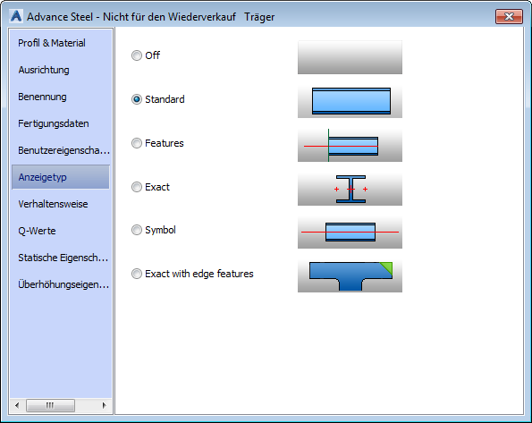

Auf dieser Registerkarte des Dialogfelds Trägereigenschaften können Sie den Darstellungstyp des Trägers im Modell auswählen.
Ein Advance-Träger kann in fünf Darstellungsstilen angezeigt werden:
| Anzeigetyp | Träger | Beschreibung |
| Standard |
Schnittkanten und Einfügeachsen des Trägers. |
| Bearbeitungen |
Schnittkanten und Verarbeitungsobjekte. |
| Exakt |
Schnittkanten und Risslinien, Kreuze an den Endpunkten der Einfügeachse und vier Referenzpunkte in der Start- und Endebene. |
| Symbol |
Einfügeachse und ein kleiner Teil des Trägers in der Mitte. |
| Exakt mit Kantenbearbeitung |
Schnittkanten und Kantenbearbeitungsobjekte. |
In jedem Darstellungstyp weist der Träger unterschiedliche Griffpunkte auf:
| Standard |
Endpunkt der Einfügeachse, Referenzpunkt in Trägermitte. |
| Bearbeitungen |
Griffpunkte zum Ändern der Verarbeitung. |
| Exakt |
Referenz- und Eckpunkte des Trägers. |
| Symbol |
Siehe Darstellungstyp Standard. |
