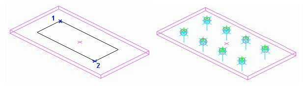

Sie können Schrauben, Anker, Löcher oder Kopfbolzen in ein Rechteck einfügen, das durch diagonale Eckpunkte definiert ist.
Sie können einen Abstand vom Rand bis zur rechteckigen Kontur festgelegen.
