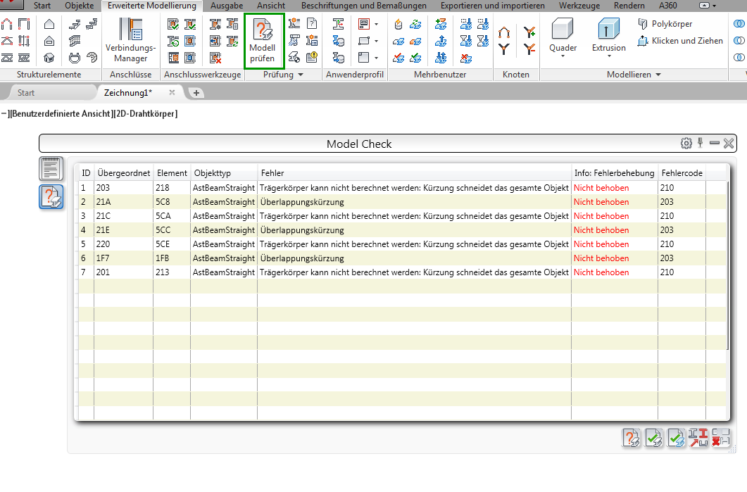

Dieser Befehl führt Auditprüfungen im Hinblick auf Modellierungsfehler in einem Advance Steel-Modell durch.
Die Ergebnisse dieser Prüfung werden im Benachrichtigungsbereich in Form ausführlicher Fehlermeldungen angezeigt.
Wenn Sie den Befehl Modell prüfen auf der Registerkarte Erweiterte Modellierung im Bereich Prüfung aufrufen, wird die Prüfung automatisch für das gesamte Modell durchgeführt. Nach Abschluss der automatischen Prüfung wird der Benachrichtigungsbereich angezeigt. Sie können jeden der angezeigten Fehler mithilfe der Steuerelemente rechts unten in diesem Bereich hervorheben und korrigieren.
Anderes Verhalten der Modellprüfung bei der Korrektur von Blechen und Kantblechen, die vollständig durch Bearbeitungen geschnitten werden: Bei Blechen oder Kantblechen, die durch eine Bearbeitung oder eine Gruppe von Bearbeitungen vollständig geschnitten werden und deshalb nicht sichtbar sind, versucht die Korrekturfunktion des Befehls Modell prüfen, eine der Bearbeitungen, die das Problem verursachen, zu entfernen, anstatt das gesamte Blech bzw. Kantblech zu löschen.
