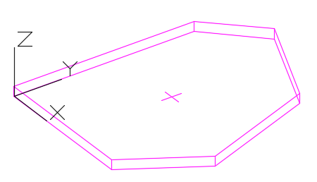

Polygonbleche werden in der xy-Ebene des aktuellen Koordinatensystems platziert. Die Richtung der Blechdicke verläuft in positiver z-Richtung. Über die Anwendung Management Tools können Sie die vorgegebene Dicke der Bleche in Advance steuern.
