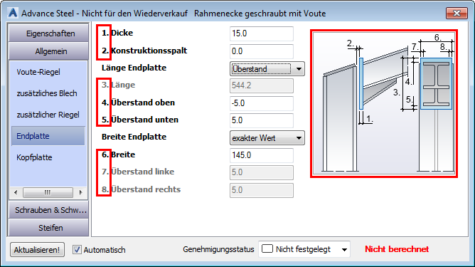

Die anderen Registerkarten enthalten grafische Erklärungen der verfügbaren Parameter. Die Nummern in den Skizzen entsprechen den Informationseingabefeldern.

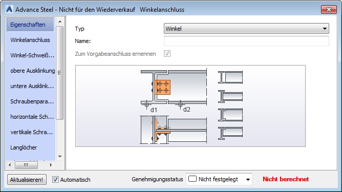

Jedes Verbindungsdialogfeld verfügt über:
| Option | Beschreibung |
| Typ | Enthält die verfügbaren Verbindungstypen. Die Grafik in dem Dialogfeld ändert sich je nach ausgewähltem Typ. |
| Name | Zeigt den Namen der Verbindungsgruppe an. Der Name kann nur für die Master-Verbindung einer Gruppe festgelegt werden. |
| Kontrollkästchen Zum Vorgabeanschluss ernennen | Diese Option ist nur für die abhängigen Verbindungen innerhalb einer Gruppe verfügbar. Ist diese Option aktiviert, wird die aktuelle Verbindung zur Vorgabe (zum Master) der Verbindungsgruppe, sodass alle Eigenschaften aus dem Verbindungsdialog geändert werden können. |
