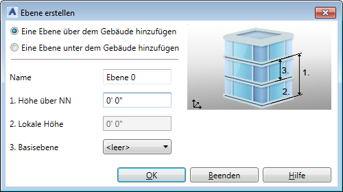

Sie können unterschiedliche Parameter für die neu erstellte Ebene festlegen.
So erstellen Sie eine neue Ebene
Gruppe Projekt auf
(Projekt-Explorer).
Registerkarte Strukturen auf
(Ebene oberhalb erstellen).
| Option | Beschreibung |
| Eine Ebene über dem Gebäude hinzufügen | Erstellt eine Ebene oberhalb des Gebäudes. |
| Eine Ebene unter dem Gebäude hinzufügen | Erstellt eine Ebene unterhalb des Gebäudes. |
| Name | Der Name der aktuellen Ebene. |
| Höhenwinkel | Definiert die Höhe der aktuellen Ebene. Die Höhe ist der Abstand von der Hauptarbeitsebene zum Ursprung des WKS. Auch negative Werte sind zulässig. |
| Höhe | Definiert die Höhe der aktuellen Ebene. Die Höhe ist der Abstand zwischen der Hauptarbeitsebene zur Grundarbeitsebene.
Anmerkung: Der Wert muss positiv sein. Die Höhe der Ebene, die als Referenz verwendet wird (die oberste Ebene).
Dieses Feld ist leer und deaktiviert, wenn eine Basisebene nicht angegeben ist.
| Basisebene | Wählen Sie die Ebene, die als Referenz für die aktuelle Ebene verwendet werden soll. Die Liste enthält alle Ebenen des aktuellen Gebäudes in der gleichen Reihenfolge wie im Projekt-Explorer. Ein Ändern der Basisebene ändert nicht die Strukturobjekte, die zurzeit mit der Ebene verbunden sind. |
