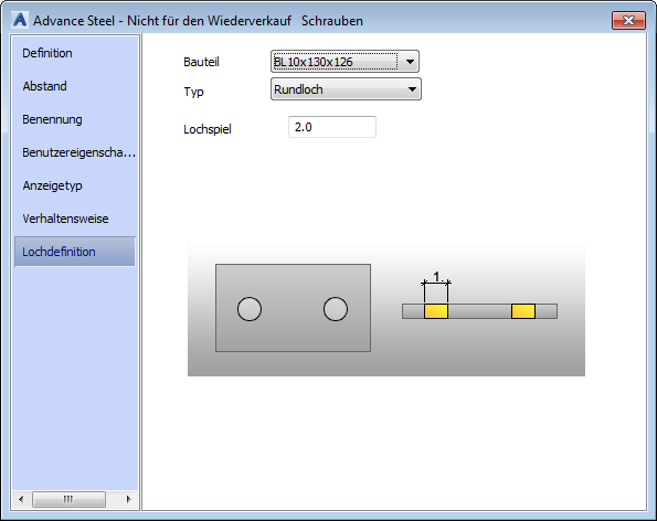

Dialogfeld Schrauben: Registerkarte Lochdefinition
Auf dieser Registerkarte des Dialogfelds Eigenschaften können Sie den Typ des Lochs auswählen, das für die Schrauben erstellt wird. Die Parameter ändern sich entsprechend dem ausgewählten Lochtyp.
Option Beschreibung
Bauteil Zeigt die Liste der Elemente an, die an der Verbindung beteiligt sind. Das aktive Element ist markiert. Für jedes Element kann ein anderer Lochtyp ausgewählt werden.
Typ Wählen Sie den Lochtyp für das ausgewählte Element aus. Das Dialogfeld zeigt die Parameter für den ausgewählten Lochtyp an.
Lochspiel Definiert die Lochtoleranz.
