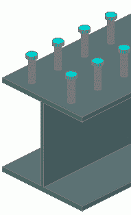

Sie können Kopfbolzen im Modell auf dieselbe Weise wie Schrauben einfügen, wobei dieselben Optionen für Anzeige und Bearbeitung zur Verfügung stehen. Die Darstellung von Löchern ist vom jeweiligen Referenzobjekt abhängig.
Für Schrauben-, Loch-, Anker- und Kopfbolzenbilder stehen auf der Registerkarte Verhalten Eigenschaften zur Verfügung, mit denen beschrieben wird, ob und auf welche Weise die Elementnummern Teil der strukturierten Stückliste sind.
Schrauben und Kopfbolzen werden per Vorgabe als einzelne Advance Steel-Elemente in der Farbe Cyan erstellt und können entsprechend Ihren Vorlieben geändert werden. Durch Änderungen im Schraubenbild werden auch die Löcher automatisch aktualisiert.
