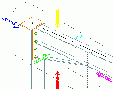

Schnellansichten ermöglichen ein schnelles Zoomen zu einem ausgewählten Element, einer Baugruppe oder einem Anschluss und zeigen die Objekte mit einer Tiefenbeschränkung an.
Der Bereich wird durch die Ansichtsrichtung und die Tiefenbeschränkung definiert. Objekte, die länger als die eingestellte Tiefenbeschränkung sind, werden abgeschnitten dargestellt.
Nachdem Sie das Element ausgewählt haben, werden die Symbole für die Ansichtsrichtung angezeigt. Der Pfeil zeigt in die Z-Richtung. Die Größe des Ansichtsfelds wird durch Festlegen der Ansichtsgrenzen in X-, Y- und Z-Richtung definiert.
Die XY-Draufsicht wird angezeigt.
