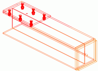

Sie können verbundene Advance-Objekte im Modell markieren.
Mithilfe dieses Werkzeugs können Sie auch Objekte hervorheben, die durch ein ausgewähltes Verbindungsobjekt verbunden sind.
Zugriff auf den Befehl
Klicken Sie in der Werkzeugpalette Auswahl auf
(Verbundene Objekte anzeigen).
Befehlszeile: _AstM4SwitchReprMode STRUCTURE
Für ein Blech, das an einem Träger angeschraubt ist, werden die Schrauben, der Träger und das Blech rot markiert.
