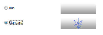

Symbol Größe
Definiert die Größe der ausgewählten Höhenkoten in Modelleinheiten. Neu erstellte Symbole haben vorgabegemäß eine neue Größe.
Aus
Blendet alle ausgewählten Höhenkoten aus.
Standard
Zeigt die Höhenkoten in der Darstellung Standard an.
