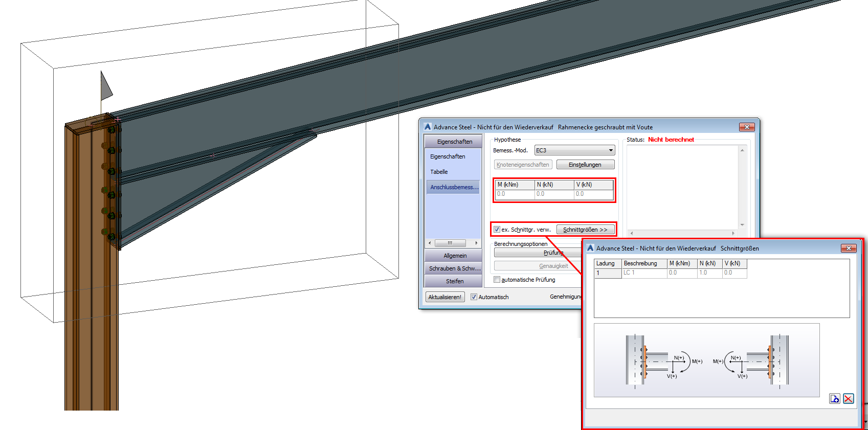

Wenn Sie eine Stahlverbindung zwischen Elementen platzieren, die sich innerhalb eines analytischen Knotens befinden, können Sie die Kraft- und Momentwerte im Dialogfeld Anschlussbemessung importieren und die Berechnung unter Verwendung dieser Werte durchführen.
Dazu müssen Sie das Kontrollkästchen Lastfälle verwenden aktivieren. Durch Klicken auf die Schaltfläche Schnittgrößen wird ein Dialogfeld mit allen aus dem analytischen Knoten übertragenen Kräften und Momenten angezeigt.
Über die Schaltfläche Knoteneigenschaften wird das Dialogfeld Knoteneigenschaften geöffnet.
