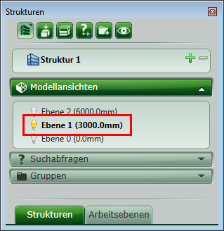

Neu erstellte Objekte werden auf der aktiven Ebene platziert. Sie können von einer Ebene zu einer anderen wechseln, indem Sie darauf doppelklicken. Aktive Ebenen werden auf der Registerkarte Strukturen des Projekt-Explorers in Fettschrift angezeigt.
