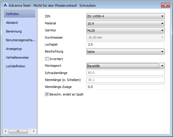

Alle Schrauben besitzen vorgegebene Eigenschaften, die Sie im Dialogfeld Eigenschaften ändern können. Das Dialogfeld wird nach dem Erstellen eines Bohrbilds automatisch geöffnet.
| Option | Beschreibung |
| Typ | Wählen Sie die Schraubennorm in der Liste aus. |
| Durchmesser | Wählen Sie den Schraubendurchmesser in der Liste aus. |
| Festigkeit | Wählen Sie die Stahlsorte in der Liste aus. |
| Lochspiel | Legt die Lochtoleranz fest. Dieser Wert ist umso größer, je größer der Durchmesser des Lochs ist. |
| Schraubengarnitur | Wählen Sie die Schraubengarnitur für die Verbindung aus. Beispiel: Mu2S = Mutter und zwei Scheiben; MuKS = Mutter und Riemenscheibe. |
| Beschichtung | Wählen Sie die Beschichtung aus der Liste. |
| Kontrollkästchen Umgekehrt | Ändert die Richtung der Schraubenachse. |
| Montageort | Wählt den Montageort der Schraube (Baustelle, Baustellen-Bohrung, Werkstatt) aus. |
| Schraubenlänge | Zeigt die Länge der Schrauben an, die in der Verbindung verwendet werden. |
| Klemmlänge | Zeigt die Klemmlänge der Verbindungsdicke für die verbundenen Bauteile an. |
| Klemmlänge-Zulage | Definiert den Wert, der zur berechneten Klemmlänge hinzugefügt wird, um sicherzustellen, dass die Schrauben bei Ungenauigkeiten nicht zu kurz sind. |
| Kontrollkästchen Berechnung endet an Spalt | Die Berechnung der Bolzenlänge kann optional an der Lücke enden (sofern zwischen den zu verbindenden Objekten eine Lücke vorhanden ist). |
